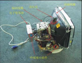

② 拆卸显示器注意事项
● 取出 CRT时,一定不要抓拿或碰撞CRT的管颈及电子枪,因为电子枪是玻璃结构,非常容易被碰坏,所以取出CRT后必须要考虑到电子枪的安全,一般是CRT显示面朝上放置于塑料桶中。

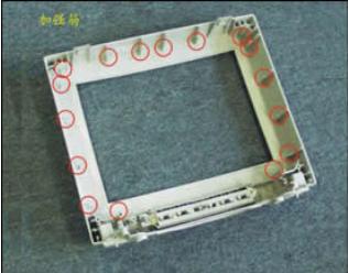

③ 修整显示器前罩
拆下CRT和显示器前罩后,试着把触摸屏放进拆下的显示器前罩,一般前罩内部设计了一些加强筋,这些加强筋主要在生产过程中脱模时有用,如果妨碍触摸屏的放入或者觉得长期使用可能会伤及触摸屏边上的导线,就应该用斜口钳将其削掉(削剪后最好将切口打磨圆滑,因为切口太锋利可能会伤及触摸屏边上的导线,如空间允许,可以用泡沫双面胶贴住切口),显示器前罩加强筋如图:

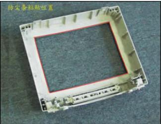

④ 粘贴防尘条
在显示器前罩内贴上防尘条有两个作用:1.防止压坏换能器。某些显示器如PHILIPS前罩可视框高度不够,如果不贴防尘条装入触摸屏会使换能器被压坏,从而导致触摸屏无法使用,这种现象在纯平显示器上犹为突出,贴上防尘条可以为换能器垫出空间,从而解决这一问题。2.防止外界灰尘进入触摸屏条纹区。触摸屏条纹上如果灰尘堆积太多会导致触摸反应迟钝、局部触摸失效等问题,贴上防尘条可以有效解决这一问题。防尘条粘贴位置如图:

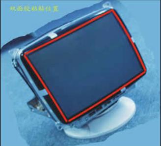

⑤ 粘贴双面胶
在显像管的可视区外贴上双面胶,待粘贴触摸屏时再将双面胶外层胶纸撕去。

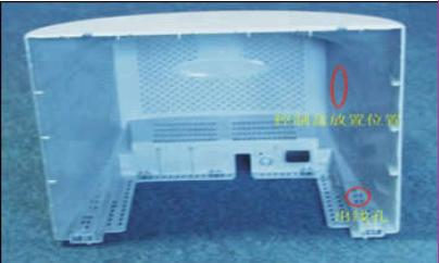

⑥ 修整显示器后盖
为了观察控制盒的工作状态,建议将控制盒安装在显示器的外部。但如果为了美观可以将控制盒用双面胶粘贴或想办法用螺丝固定在显示器的内部,同时用斜口钳在显示器后盖削出一个可以穿过屏线或串口线的小孔(注:控制盒和出线孔的位置不固定,以不影响显示器内部空间,不影响显示器重新安装为主)。显示器后盖出线孔如图
