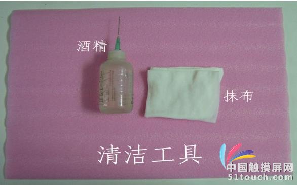

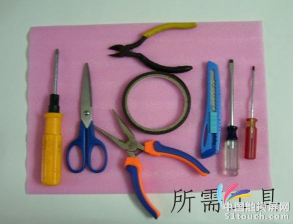

第一步:准备清洁和安装工具,如图

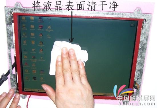

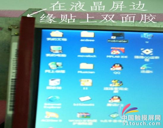

第二步:将显示器折开,在液晶屏边缘贴好双面胶并将液晶屏清干净,如图

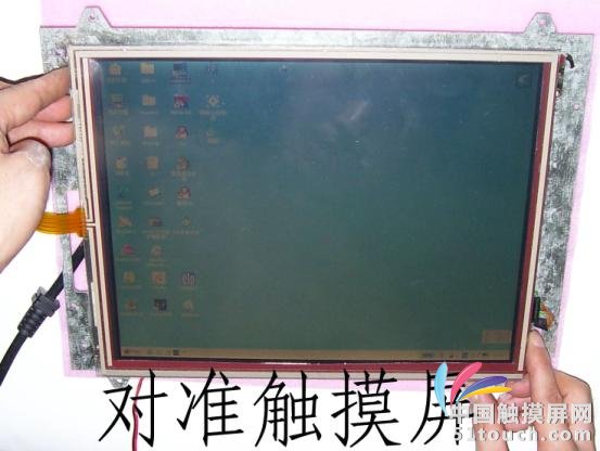

第三步:将触摸屏的有效区与液晶屏的可视区对好,如图

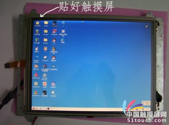

第四步:贴好触摸屏,如图

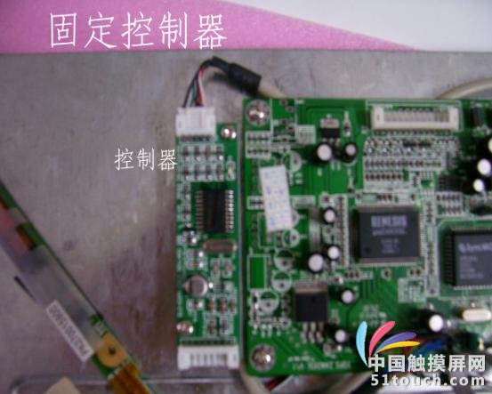

第五步:固定好控制器,如图

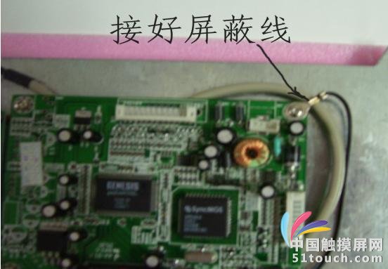

第六步:接好屏蔽线及屏线,如图

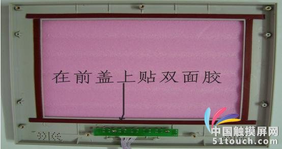

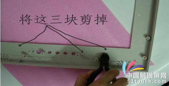

第七步:将前盖边缘剪齐,并在前盖边缘贴上双面胶,如图
