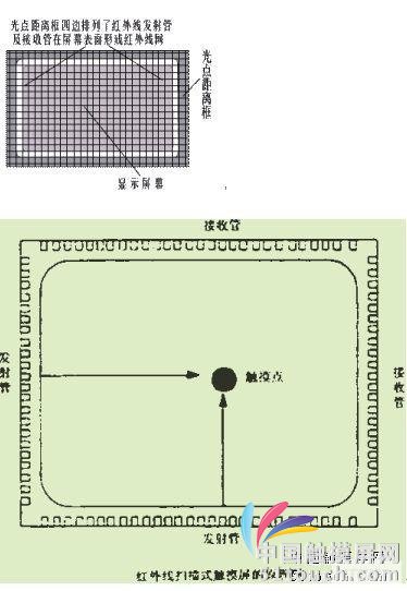

(1) 基本原理
    红外线触摸屏,一般是在显示器屏幕的前面安装一个外框,外框里有电路板,在X、Y方向有排布均匀的红外发射管和红外接收管,--对应形成横竖交*的红外线矩阵。当有触摸时,手指或其它物体就会挡住经过该点的横竖红外线,由控制器判断出触摸点在屏幕的位置(如图示)。
     红外触摸屏可用手指、笔或任何能阻挡光线的物体来触摸。红外触摸屏赖以工作的红外光栅矩阵显然要求在同一平面上,因此,红外屏真正感应的触摸的工作面距离显示器屏幕有一定的间隔,在球面显示器上使用尤其明显。

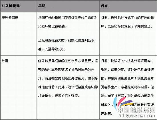

(3)红外线触摸屏“进化史”
