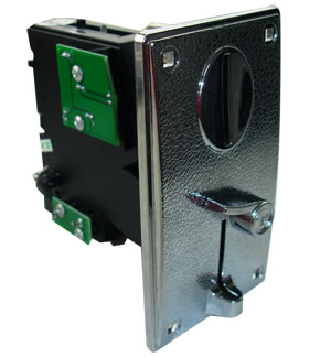

【导读】:金雀王SK-03投币器使用说明
硬币反向移动停机,硬币在轨道停留停机,防电击、电磁干扰,钓鱼停机,10秒自动恢复,采用数字信号直接比较,辨币精准。本机设有精确和正常辨币选择,有效防止杂币。适用范围: 投币点歌机、游戏机、自动售卖机、投币电话
金雀王SK-03投币器使用说明
- 使用一元的设置方法:
- 准备16个不同年代的币
- 断电复位设定开关拨到设定位置,设定灯亮
- 投入币,投一下蜂鸣片叫一声方为一次,到蜂鸣片连到两声时止
- 开关拨到使用档即可
- 这时使用:投一个币出一个信号。如有另一个一元不过,请把原来16个币里去掉一个加入这个 不过的币重设。
- 使用五角的设置方法:
- 准备8个不同年代的新五角和8个不同年代的旧五角
- 投入8个新版五角,投一下蜂鸣片叫一声方为一次,到另一灯闪一下即进入下一步
- 投入8个旧版五角,投一下蜂鸣片叫一声方为一次,到蜂鸣片连到两声时止
- 开关拨到使用档即可
- 这时使用:投一个币出一个信号。如有另一个币不过,请把原来8个币里去掉一个加入这个不过的币重设
- 使用五角和一元:
- 准备8个不同年代的新五角,8个不同年代的旧五角,8个不同年代的一元
- 投入8个旧版五角,投一下蜂鸣片叫一声方为一次,到蜂鸣片连到两声时。有一灯常亮
- 投入8个一元,投一下蜂鸣片叫两声方为一次,到投一下蜂鸣片不叫,但灯亮时止
- 开关拨到使用档即可
- 这时使用:投五角出一个信号。投一元出两个信号。如有另一个币不过,请把原来8个币里去掉一个加入这个不过的币重设
